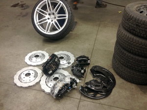

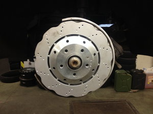

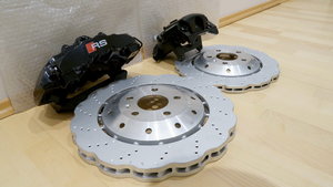

  4. MAGALAND
    MAGALAND Участник форума
    26 окт 2012
    210
    A5 2.0TFSI 12

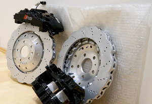

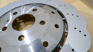

    Тормоза дома,в ближайшее время установим)
      179,6 КБ
      66
      138,4 КБ
      68
      122,5 КБ
      59
      117,5 КБ
      67
  5. maxxis
    maxxis Живу я здесь
    13 дек 2006
    1.247
    A5 Sb 2.0T Q 2014
    Поздравляю! Красава! :thumbup:
    Проставки под задний диск взял? Вакумник с ГТЦ?
    Дорого встало? :cool:
    Почему решил остановится на 8ми поршневых, сейчас новый тренд на 6ти поршневые с одной большой колодкой с каждой стороны - они диски не гнут. :confused:
  6. MAGALAND
    26 окт 2012
    210
    A5 2.0TFSI 12
    #406 MAGALAND, 28 окт 2014
    Спасибо!
    Проставки не взял,не знаю какие:shock:посоветуй....
    задние с элктромотором....,цена за перед и зад вышла 2.500 евро, взял те что были))) надеюсь не прогнутся?!

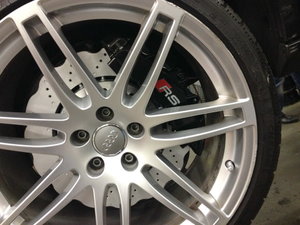

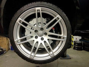

  17. MAGALAND
    26 окт 2012
    210
    A5 2.0TFSI 12

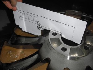

    Сегодня менял тормозилки.... Перед встает без гемора,все красиво! Зад с проблемами как и ожидал))) нужна проставка под тормозной диск 5мм,завтра отдам старые диски и из них вырежет мастер... После доработок напишу как все работает) А пока скину маленкий фотоотчет:

  18. maxxis
    maxxis Живу я здесь
    13 дек 2006
    1.247
    A5 Sb 2.0T Q 2014
    Красава! Передние смотряться бомбически!

  19. MAGALAND
    26 окт 2012
    210
    A5 2.0TFSI 12
    Спасибо!
    Задние как доделаю тоже красиво сидят))))Проставка конечно кровь попила)))сегодня решим проблему! Когда все будет на своих местах сделаю фото:wink:
