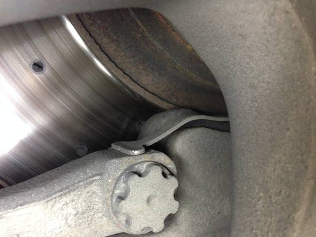

    Так выглядит S скоба на сток супорте, со сток (2.0т) диском, и сток колодками.
    как видно колодка стала сидеть выше, в связи с этим центальная часть стокового диска не будет использоваться

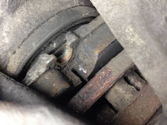

    Вид сбоку. Как видно сток колодка выходит за пределы диска, и не касается его.

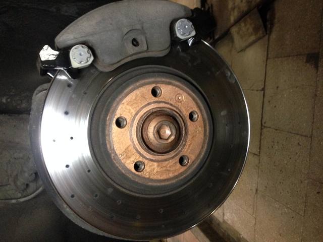

    Вид другого колеса с полностью стоковыми тормозами (2.0т)

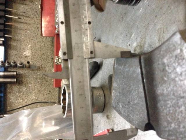

    Меряем ширину колодки. На фото не очень хорошо видно, 61мм

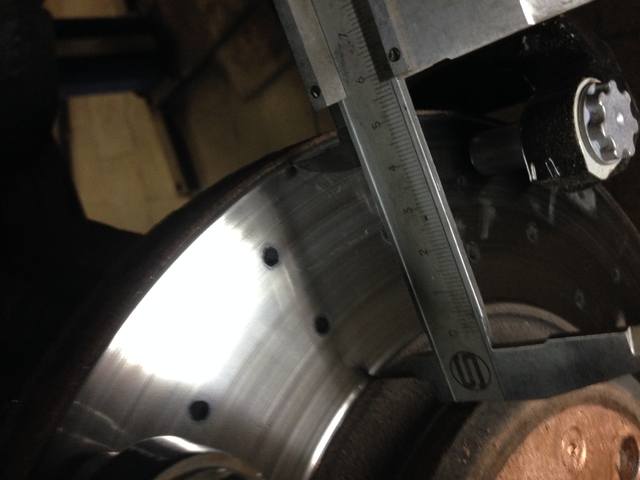

    Меряем рабочую ширину диска видим те же 61мм
    Соответственно стоковая (2.0т) колодка используюется полностью! И установкой диска большего диаметра со сток колодками, мы ничего не меняем, как был 61мм так он и останется, просто передвинется выше (разве что диаметр будет больше и нагрев будет происходить чуть-чуть дольше, думаю что жопомером это почувствовать будет не возможно, так что всем почувствавшим изменения в тормозах после замены скоб и дисков, советую покрасить их в красный цвет, говорят от этого тоже толк есть)
