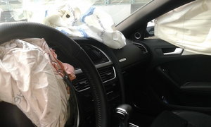

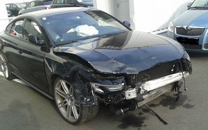

    может кому интересно.... У моей сразу попросил чтоб отключили пикалку не пристегнутых ремней,через два года авария водитель не был пристегнут!Все аирбэги включая руль,перед,зад выстрелил. Никто не пострадал)))
