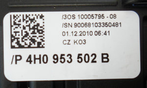

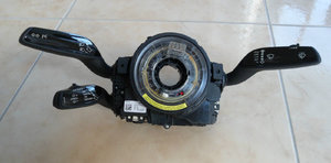

    Всем привет! Решил дооснастить свою А5 круизом, начал искать подрулевые на ебее и вот что нашел.
    Есть подруливые от А8, вопрос, они подойдут к нашей модели? Их плюс в том что ручки лакированны, мне как раз под черную отделку салона.

  18. Vlasoff
    Vlasoff Tell me
    3 мар 2014
    2.682
    А5 TDI 190Q, Q5 TDI 177Q
    Не подойдут. Во-первых, на правом переключателе нет кнопки RESET, но даже если бы и была - у платформы А6 А8 другая скорость кан шины, другое подрулевое кольцо.
    Ваше подрулевое кольцо этих ручек просто не увидит.
