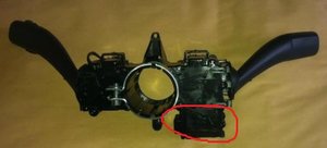

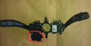

    Да вот именно, что жаль. Когда я её разобрал, то стало понятно, что цена этому рычажку и его плате - 3 копейки...
    Однако все равно, при условии что блок у вас Валео, искать нужно стрекозу Валео.
    UPD. Что касается отдельной установки самого рычажка (на старую стрекозу), то на фотках я обвел красным то самое место на стрекозе, куда они "забыли" этот рычажок поставить...
