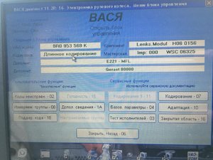

  20. Pinsky
    Pinsky Новичок
    23 дек 2012
    10
    A5 2L Sportback,10
    Спасибо за помощь, вот нашел, вроде правильно:
    стрекоза: 8R0 953 502 D4PK
    накладка: 8K0 953 512 E6PS
    а блок у меня:
    8R0 953 568 K
