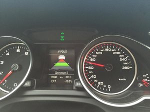

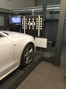

    Закончил свою эпопею с адаптивом! Все поставил, все работает. Итог и стоимость:
    1. Замена приборки, снятие защиты. 12тыс. Менял сам. Можно не менять, ради диодной дуги вокруг спидометра, все и без этого работает.
    2. Замена подрулевых, подрулевого кольца, нижнего кожуха. 10тыс. Менял сам. Свое подрулевое кольцо в процессе уложил неудачной прошивкой, ездил две недели как на девятке с отключенным усилителем руля:)
    3. Новые заглушки птф. Покупал сразу от S5 поэтому обе, 12тыс. Да, дорого.. Если одну и обычную то 3тыс.
    4. Радар, 25тыс новый +установка 8 +снятие защиты 3. Радар новый стоит за 100, но мне удалось найти такой.. Если кто надумает делать напишите, может удастся еще достать.
    5. Гетевей. Менять не пришлось так как в процессе установки ММИ поставил сразу самый полный, который поддерживает Адаптив. 0 рублей. Если гетевей под замену то 10000руб накидывайте.
    4. Калибровка радара у дилера. Звонил многим, цены в районе 15тыс. В итоге нашел дилера где без сход-развала мне пообещали 1.3 нормо-часа. В итоге 5100р со скидкой 15%. Если с регулировкой колес то плюс 0.9 нормо-часа.
    По итогу всего получилось примерно 50тыс рублей, точно не считал ибо делал не сразу, частично и вся сумма размазалась примерно на полгода, плюс попутно делал бенг, ассистенты и тп., поэтому считать непросто. Но думаю можно еще немного сумму урезать, если больше самому делать..
    Опцию по трассе еще попользовать не успел, только по московским пробкам частично. Но результатом более чем доволен, цель ловит и держать пытается даже если она перестраивается в другую полосу, тормозит и разгоняется сама, сказка! Скоро машина сама за пивом ездить будет:))
    Видео не знаю как приложить, поэтому только фото. Первое это калибровка у дилера, второе - работа опции. Вопросы? Велком, отвечу и помогу.
