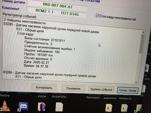

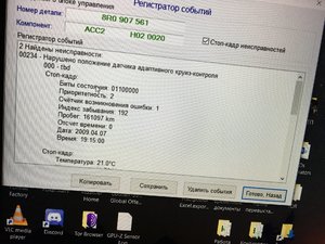

    Оживлю. Ку5 с асс. Не работает. Ругается на положение радара, и концевики в дверях. Что делать?

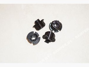

    Добрый день, вопрос по креплению радара. Может кто подскажет можно ли отдельно купить пластиковые втулки, кроме как заказывать весь ремкомплект?
