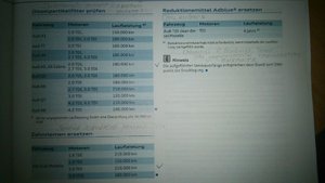

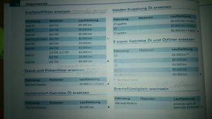

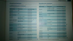

    Вот фото сервисной книжки - карандашом перевод.
