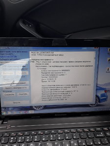

    Привет ребята. У меня audi a5 2.0 211л.с st1. Цепь мененая. Метки стоят правильно. Через диагноста показывает ошибки. Стираешь их, снова появляются. Чек изредко вылазиет, день держится после чего пропадает. Через недельку опять появляется. Переодически напоминает о себе. Уже не знаю что капать и в чём проблема.

    1) Замера давление масла
    2) замена опорного кронштейна
    3) если не помогло, замена клапана управления
    - для начала так

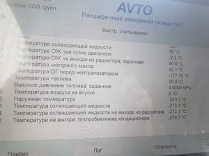

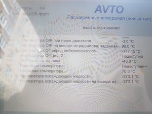

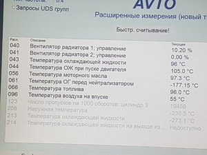

    Друзья спасайте. Audi A5 1.8 2009 года. Есть проблеммы.
    1) Машина плохо заводится на холодную. При минусовых оч. плохо заподилась с 5 го раза. В плюсовую получше. Свечи меняли, датчик ож меняли. Динамика машины отличная. Подключил шнурок. Температура на панели всегда не доходит до 90 градусов. Но датчик показывает иногда и 105 градусов. Вентелятор при этом не включается. Я так понимаю датчик температуры ож один 06A919501A ? ТОгда что за другие показания датчиков -273 градуса???? Наружная температура на приборке тоже отображается правильно а по шнурку вообще какой-то бред. Еще заметил что при давлении топлива 4.000 Mpa машина заводится хорошо, а если 7.0000 Mpa. то плохо. Но если машина завелась. То можно ее 100 раз заводить будет заводится с первого раза. Может есть какие то датчики неисправные??? СПАСАЙТЕ!!!:confused::confused::sob::sob::sob:

    Датчик температуры для щитка приборов и для мозгов разные тоесть их два правельные показания это те что показывает компютер а не щиток,если на щитке постоянно 90 значит все ок.А чтоб хорошо заводилась то вам нужно к хорошему диагносту коьорый умеет не тупо ошибки почитать и стереть,а чтоб посмотрел какое давления до тнвд и после и непадает ли после того как машина постояла минут 10.
