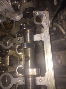

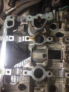

    Добрый день уважаемые форумчане. Месяц назад начал замечать подергивания своей малышки в пробках на прогретом двигателе с мигающей EPC, после остановки двигателя снова завод не с первого раза. Объехал несколько сервисов и только нормальный сервис дал заключение. Задиры на распредвалах, ГБЦ- полная замены головки. Причина-маслянное голодание, замена баланс валов. У меня после этого два вопроса:
    1) На что стоит еще внимание обратить внимание при замене валов? какие еще детали могли повредиться кроме ГБЦ?
    2) Стоит ли продолжать эксплуатировать машину или же ей наступает медленный конец( поршневую группу меняли в детстве)?
    Заранее спасибо всем
