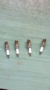

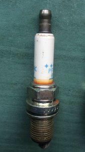

    129к пробега CDNC Q 10год
    затроила на холодную, ошибка по бедной смеси Р2187
    замена квкг (номер не помню но менял на такойже)-результат отрицательный.
    на следущий день выдавливает сальник колена передний-замена на нового образца-результат отрицательный
    утром троит 2-3 минуты потом все отлично и повышенный расход топлива, трогаешься со светофора еле катишся а по моментальному расходу показывает 40.4 литра при том что газ еле еле нажат... на скорости все прекрасно.
    ошибок по двигателю никаких нет... заметил что опережение зажигания сильно плавает в минус, тосеть мотор выдает больше мощности чем нужно в данный момент...
    замена датчика холла-стало лучше но все равно не идеально
    замена клапана управления-зажигание ровное но немного прыгает до -1 - сказать что стало лучше только по ощущениям
    кстати после заменны датчика холла троить на холодную перестало, но мотор работает не так как хотелось бы и расход при трогании повышенный
    думал уже консервировать на зиму но решил поменять первую лямбду
    замена первой лямбды-результат положительный, расход при трогании в пределах допуска, двигатель работает ровно...
    бензин только 98 (лукойл\шелл)
    есть вопросы по свече в 3 цилиндре WhatsApp Image 2016-10-03 at 15.17.01.jpeg WhatsApp Image 2016-10-03 at 15.00.41.jpeg
    на них проехал 10к вроде... пора менять но чето руки не дошли пока до них
    кстати датчик холла и клапан управления брал INA тоже самое, но в 2 раза дешевле
    может кому нибудь поможет данный набор букв
    ошибок по бедной смеси было всего две и появились при первичной диагностики, потом троение и все прочее наблюдалось при отсутствие ошибок чистый двиг
    на зимний разбор осталось балансирные валы, новый впускной и маслянный насос, возможно сделаю профилактику бензо насоса или поменяю чтоб не мучиться
