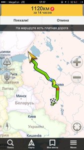

    А твой город где?:shock:
  9. Petrovish
    Petrovish Заблокирован
    1 апр 2016
    3.971

    Мдааа....долековато....

    Безусловно, такая поездка имела бы смысл, ну скажем с целью посещения родственников, или командировка по работе с оплатой суточных.
