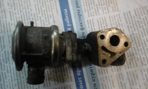

  14. TheCherepah
    TheCherepah Старожил
    1 дек 2009
    5.679
    Мурманская обл.
    S
    Че за фото комбиклапана?
    Если что, у мну есть такой лишний :hi:
  15. СЭР
    СЭР Старожил
    9 дек 2008
    6.560
    A4B5/МКПП/AWT/2000
    Не туда вопрос задал , если знаешь что это и куда идёт маленький штуцер буду премного благодарен за ответ ? он у меня тоже есть , но не работает из за отсутствия я так понимаю разряжения на нём ( штуцере ) .
