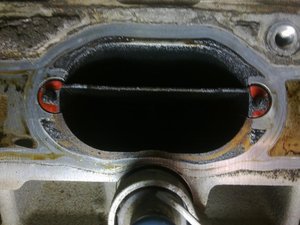

    Собственноручно как то чистил дроссельную заслонку на пассате (двигатель аналогичный по конструкции, по моему только без велве лифта, хотя на впуск по моему вращаются все таки валы, но не суть, пробег 40 тыщ), ну и заодно снял впускной коллектор, там такие отложения были не хорошие (см фото), все почистил, собрал, машина как новая стала, без рывков, подтраиваний, отклик на педаль резче и самое прикольное - появилась легкость в работе двигателя, такое ощущение что засор прочистился ..
    так что вот, наверно надо впуск разбирать и чистить))

    Скоро мой коллектор разберут посмотрим че там
