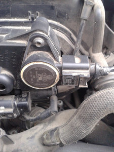

    Такая проблема с утра вылезла:
    P307A 00 - недостаточный расход воздуха
    Давление во впускном коллекторе/масса воздуха - угол поворота ДЗ P0068 00 - отклонение
    Грешу на датчик давления во впускном коллекторе, ну или где - то воздух сосет. Кто-нибудь сталкивался с подобным? Двиг. 3.2

    У меня была такая же ошибка.
    В одном сервисе приговорили впускной коллектор.
    Приехал в другой. Мастер поковырялся и нашел, что на датчике иногда отходил контакт, проводок был почти выдернут из клеммы, он припаял и ошибка исчезла. Датчик не помню как называется, находится спереди впускного коллектора (возможно, что это и есть датчик давления во впускном коллекторе).

  6. mYp
    mYp Живу я здесь
    28 дек 2011
    1.074
    а-ПЯТЬ
    а можно по подробнее, что за датчик и где он? фотку бы позырить ))) ДЗ же со стороны салона, судя по ошибке привод ДЗ некорректно отрабатывает, мне кажется я бы смотрел фишку питания привода ДЗ...поправьте если я не правильно рассуждаю :ded:

    #727 Sanek_L, 23 окт 2015
    Попробую сфотографировать на выходных.
    Но ошибка у меня точно такая же была при покупке, когда диагностику делали, сто процентов (я даже вчера глянул фотки с вагкома, которые мне присылал спец, который машину осматривал при покупке, там такой же код ошибки и описание).
    В общем, сфоткаю тогда, я сегодня на Супербе приехал на работу, вернусь очень поздно, поэтому смогу только завтра.

    #733 Sanek_L, 27 окт 2015
    Прошу прощения за задержку. Только сегодня добрался до Ауди в светлое время суток :)
    Вроде, на фишке этого датчика мне припаивали контакт, который приводил к этой ошибке:
    Экзист выдает 03C 907 386 B (Регулятор холостого хода)
