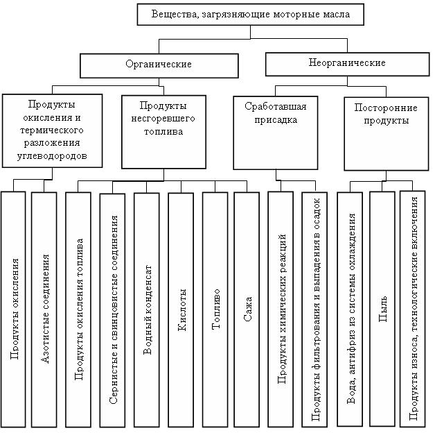

    Ну глупость так глупость. Вы по всей видимости считаете что топливо сгорает целиком и материя на 100% переходит в энергию - КПД и нагрев. И сера и смолы(коих в 502 достаточно) и вся эта грязь которая в топливе есть, тоже сгорает. Тогда действительно маслу нужна лишь температурная стойкость и ездить на нем можно в таком случае вечность. :thumbup:

    То, что не сгорает, улетает в выхлопную трубу, если форсунки конечно не текут и за ночь не заполняют цилиндры бензином, который потом попадает в масло, но повторюсь, я говорю про исправный мотор, с исправными форсунками, с исправными поршневыми и маслосъемными кольцами. Масло стареет, изнашивается, не из-за попадания в него бензина. И все верно, температурная стойкость! Ибо в зоне поршневых колец температура достигает:

    Разговор не о чем, на грузовиках масло меняют раз в 100 т.км.
    кстати масло не смешивается с бензином, бензин сгорает в камере, вот если бы не сгорал, тогда да, была бы смесь ))
    на эту тему можно говорить очень очень много
