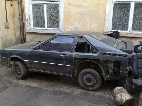

    Побывал сегодня у Серёги проездом... Думаю не обидется если выкину пару фоток :rock:

    интересен шов крыши...
    это для усиления так сделали???
    за границей обычно тупо режут пополам...

    2 БахоЗЗЗ: Видимо в этом есть некий смысл.... Или так просто было сделать проще (например усилитель в крыше)

    кузов тарга получился)))

    На кузове есчё придёться место под коробку разваривать, от новых туда влазит но в притык, если неразваривать часто получаеться чтоб коробка некасалась кузова надо делать наклон в сторону коробки.
