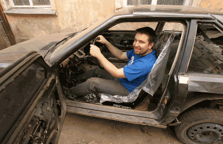

    ****Нахрена?!
    V6 короче на полтора цилиндра, он отлично туда вписывается и радиаторы все вперед становяца.. и никаких проблем с охлаждением и компоновкой! а турбины тут ваще непричем.. они или сзади или сбоку/сверху будут стоять!

    да, нифига не нада там все влетает и радиаторы включая кондей и интеркулер.
    да и нада морду грузить а то поднимет она себя на такой короткой базе

    Почему не 4и2 БТ?

    У меня вопрос по коробке)
    Какая? Какая пара? Какие дифы?

    Видимо потому, что Большой, тяжелее(хотя разница в весе не столь велика), дороже, да и по 2.7ТТ наработки неплохие есть.

    Выше написано, что DQT стоит.

    А какой объём точный? С коэффициентом на турбу меньше 4 литров получается? Или в анлим попадает всё же? Если до 4 литров, то в FS-B на данный момент конкурентов на горизонте не видно :very_cool: А в анлиме тяжело будет, хоть и в этом году на НордРэйс полный привод (лансер 2.5 сопоставимой с тобой мощности) всё ж выиграл у заднего 1000+сильного.

    Сереж, расскажи, по коробке что делать будешь, если будешь)

    А каркас на ней будет ? Я всмысле после такой переварки неплохо бы кузов усилить. Выб хоть на верёвке погоняли, с заносами там :rofl:

    Серегй, итервью про коробку, если не секрет ;)

    обычная 01е DQT от 2.5 TDi без внешнего масленного контура

    А она выдержит такое с ней обращение ? Может лучше что-то от более сильного? Я понимаю, что вся машина легче, но всё же.

    они все одинаковые
