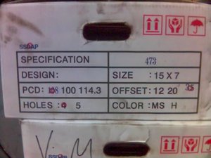

    Кароче, не поленился сьездил в гораж, там коробки от дисков оставались, и вот что там написано: вылет 35. Теперь все стало понятно...:(

    Напиши и ширину дисков, плиз.

    Так ширина то какая?
    Если 7, то другого и не дано!

    Вот что написано на коробке...

    Ответ: Встал на литые - регулировка кастра?
    Ну тогда всё правильно: для ширины 7J вылет нужен не более 35, при большем вылете диск теоретически может упереться в детали подвески.
