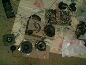

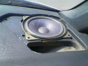

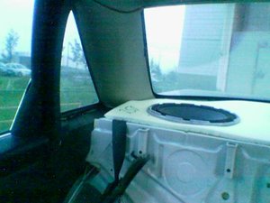

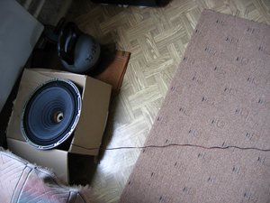

    Так, флудеры епт, пишу фотоачот! Поставил пока не до конца, но от результата в восторге, в частности от баса. Фильтры еще не ставил, динамики просто на соплях воткнул.
    Спереди стоит 15 ГДШ 14Д в штатных местах с небольшими доработками, предполагается их через фильтр использовать как среднечастотники (500-5000 Гц), также рядышком размещу пищалки от Lasnzar (5000 Гц и выше) из того что пищит для автомобиля дома - лучшее типа)) Может потом поменяю. Назад все тот же 100 ГДН3 пошел - звучит великолепно и не только на мой слух. Раскачивается неплохо штатными 10ю ваттами магнитолы :rock:
    Фотки:
    1) 100 ГДН3 в задней полке, пока просто на шумоизоляции лежит, послушал вчера и подумал, а нех ему полка из мдф еще - и так отлично играет :rotate:
    2) 15ГДШ14Д в штатном месте, сверху штатная сетка одевается, пока неплотно и немного дребезжит, но исправим. :rotate:
    3) Стенд для отслушки дома: фильтры и динамики для середины и верхов.
    4) 100ГДН3 - испорченная для тестов использовалась.

    Глупости, сейчас в учениях о звуке много коммерческого бреда. Это - одно из тех бредовых утверждений. Оно верно в случае только в случае с системами на несколько килобаксов. Там такие мелочи значительны. Я пока еще такой установки не видел. Как правило ставят подиумы с блином и пищалки и подают на них всеь спектр сигнала от усила + саб (это лучший из вариантов установки на текущий момент). Проблемма №1 в этом случае - подиум внизу следовательно середина играет тебе в ноги, ко всему прочему он не только мидбас воспроизводит, но и более низкие частоты получается перекос по фазам с сабом + вносятся дополнительные искажения - подиум не является идеальным акустическим оформлением для баса. Идеальный вариант - располагать подиум повыше и резать усилом частоты ниже 100Гц, но это уже сразу в другой ценовой сегмент уедешь. И работы будет больше.
    Касательно сцен немного теории - положение источника звука с частотами ниже 200 Гц человек не может или очень затрудняется определить, какая там сцена? Вчерашняя отслушка без фильтров показала, что проблемма со сценой есть, но она не связана с вариантом установки задних динамиков и их частотой среза. Проблеммы в авто были уже с разделением середины между передними динамиками - сцена формируется только ВЕРХАМИ!!! и ко всему прочему играет она на середину машины, а не на водилу. Возможно потом придется поменять положение среднечастотников, если после разделения фильтрами и использования пищалок не удастся получить приемлимую сцену. По сравнению с вышеописанным размещение сзади басовиков по такой схеме - это даже не проблемма, а так фигня. Проблемма с ними только одна - надо будет согласовать перед и зад, уменьшив на фильтрах громкость верхов и середины, тк фильтры расчитаны на расположение всех динамиков рядом.

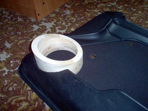

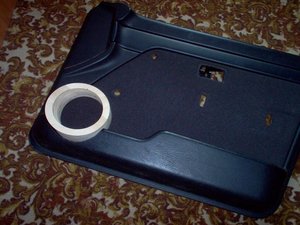

    Могу показать что у меня вышло на данный момент, но конечный результат будет нескоро - делаю на совесть :love:

    Мля ... где такие деревяшки взял поездатые???
    ЗЫ! У меня нет столько времени что бы возицца с этим самому + не хочу отдавать немеряно бабла за делание подиумов на стороне - поэтому 13 см в родные места ... но МОЩНЫЕ 13!

    А так ваабще респект!!! Клева выходит ...
    Но у меня на сотке другая дверь - там так куй сделаешь ...
    Можно было бы и поездить без обшивки недельку - но куй так сделаешь ... там надо сразу делать и ставить - а то куйня выйдет!

    Это только начало - надеюсь конечный результат меня порадует!!!
    А без обшивки не так уж и страшно ездить - шумновато правда, но ничего ради такого дела можно и потерпеть :D

    ЗЫ! Из чего такие клевые подиумы сделал??? Уже готовые кольца деревянные где-то продаюцца???
