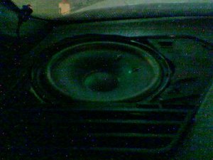

    Итак, потихоньку выресовываются очертания будущего звука ))) После долгих экспериментов с прослушиванием и отбора, в качестве середины был выбран динамик 15ГДШ 14Д.
    http://www.chipdip.ru/shop/article_mysql.xtml?id=233863338&topid=4&ggid=31800&gid=31802
    Установлен в штное место на передней панели с небольшими доработками.
    В качестве пищалки - Lanzar от комплекта какого то за 115 бачей, спецом за ним не гонялся, просто из того что дома валяется - лучшее оказалось. Недостатки - низкая чувствительность. Достоинств нет. С удовольствием поставил бы корветовскую 10ГДВ4 http://www.chipdip.ru/shop/article.xtml?id=42015&ggid=31800&topid=4&gid=31802 но громоздкая зараза, как ее в машине разместить, непонятно.
    Фильтры - 600 рэ на радиорынке взял от советских небезызвестных колонок S-90. Фильтрами доволен абсолютно. Осталось сделать акустичекую полку назад и провода протянуть.

    Вот фото динамика, сорь за качество. Вроде не такой уж и колхоз :rotate:
