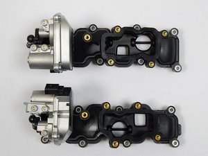

    А в чем проблема-то,вы уверены что вам его менять нужно,может и не нужно,опишите проблему и тут тем походу очень много,ползуйтесь поиском,обычно вроде впускной коллектор давно уже не меняют,меняют рем комплект,или шестеренки, мне тоже сначала приговорили впускной,потом просто почистили и ремкомплект поменяли и уже год как полет нормальный!Какую ошибку выдает,можно узнать?Вот ниже фото,сами посмотрите что там нужно менять и т.п..

    Когда снимали стопор с нижнего рычажка (прям на двигателе) ,там какой то кусочек пластика,вроде как от коллектора.
    Теперь наверно нужно снять коллектор ,т.е. интересен сам процесс разбора -что снимать и в каком порядке . Что бы лишнего не накрутить ведь немцы говорят - лишняя разборка вредит механизму.
