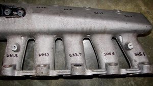

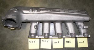

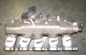

  9. a200tq
    a200tq Старожил
    29 авг 2007
    5.288
    A200 88г.
    Ответ: впускной коллектор на 2,2 turbo
      117,5 КБ
      399
      57,8 КБ
      374
      49,4 КБ
      378
      188,3 КБ
      387
  10. ultimate-loser
    ultimate-loser Завсегдатай
    1 май 2005
    523
    Audi Coupe (3В)
    вариант первий берем 3б колик и высверливаем дырки, завариваем, пропускная способнаст увеличивается на 40% , получаем колик "аан". вариант втарой. высверливаем дырки аан и завариваем вот вам и "вагнер"

  12. a200tq
    a200tq Старожил
    29 авг 2007
    5.288
    A200 88г.
    Вопрос то не столько в пропускной способности, сколько в неравномерности. Вот в случае 3В-получаем на 14 процентов большую нагрузку на 5 цилиндр. Под большим бустом, и злыми углами, такое отклонение может быть фатально. А в случае AAN коллектора неравномерность в 2.5 раза меньше. И объем ресивера явно больше.
    Как итог отвечая на первоначальный вопрос Бахоса-из серийных и доступных за реальные деньги коллекторов-да, AAN коллектор лучший. Притом сильно лучший. Вагнер-получше чем AAN но стоит как полмашины. Остальное-всякие С1, пайкс пик, имса итд-их достать из разряда фантастики. Да и никто их не продувал эти коллектора. И то что хорошо на треке не факт что будет хорошо в городских оежимах.
