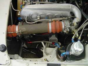

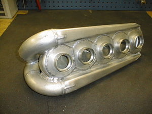

    Вот пример того, что при грамотном внутреннем рессивере абсолютно не важно что заход торцевой и к тому же перпендикулярен ранерам:very_cool:

  15. Serzyk
    Serzyk Завсегдатай
    18 мар 2006
    563
    turbo/quattro
    Ответ: впускной коллектор на 2,2 turbo
    \\\Бред -взгляни на впуск от Вагнера -компоновка сильно изменилась, а коллектор стоит совершенно по другому, как и весь впуск с интеркулером которые предлагает Вагнер\\\\
    *** Тока ракомстоящий радиатор ОЖ никуда неденешь, вот и пришлось улучшать сток по возможности
    покажи фотки Вагнеровского впуска.
    ///Потому что внутренний рессивер можно сделать каким угодно\\\
    ага, но тут низделали ничего особенного для улучшения наполняемости как например тут
  16. Serzyk
    Serzyk Завсегдатай
    18 мар 2006
    563
    turbo/quattro
    Какое отношение конструкция этого коллектора имеет к конструкции вышеназванных коллекторов? в ADU и том что на картинке, тупо конус и вход сбоку... тут же коллектор с несколькими камерами и дудками

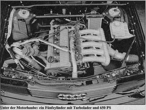

    Очереедное творение ВАГа не шибко похожее на ааэн

    Согласись что это творение ближе к AANу нежели к 3B\ADU!))
