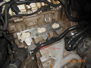

    Забыл , вот эту трубку надо тоже снимать , в ней антифриз. Антифриз слитвать обязательно иначе в картер попадёт.

    можно было пробку выкрутить из патрубка, рядом с блоком релюшек в правой верхней части подкапотного пространства и жмакать патрубки пока оттуда не начнёт вытекать антифриз.
