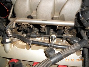

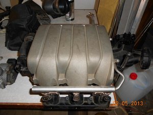

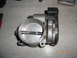

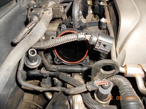

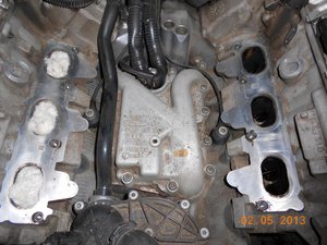

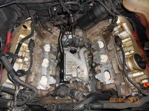

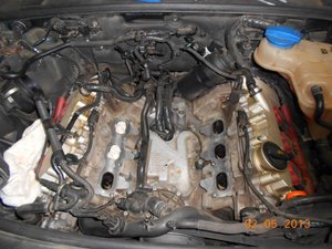

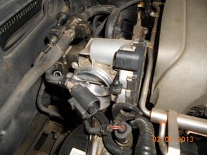

    Наконец то поменял коллектор и помыл клапана маслоотделителя :rock:, сделал небольшой фото отчёт :nod:
  8. AUDIA6 2.4
    AUDIA6 2.4 Участник форума
    22 окт 2012
    449
    A6/4FC6 2.8Quattro
    1- Снимаем патрубок воздухана 2-снимаем дроссельную заслонку и отцепляем всю приблуду рядом с ней 3-откручиваем шлаг подачи топлива.

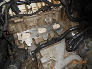

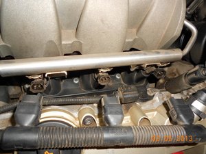

  9. AUDIA6 2.4
    22 окт 2012
    449
    A6/4FC6 2.8Quattro
    4- отцепляем разьемы форсунок на топливной рампе 5-откручиваем болты коллектора 6- нарываем шесть тряпочек для затыкания клапанных окон 7- снимаем коллектор.

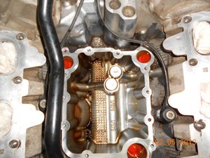

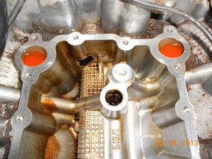

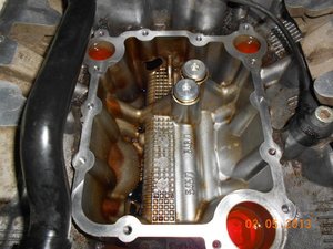

  10. AUDIA6 2.4
    22 окт 2012
    449
    A6/4FC6 2.8Quattro
    Открывается вот такая картина. 8- затыкаем приготовлиными тряпочками отверстия чтобы не попал песок под клапана 9-продуваем воздухом весь песок чтобы не попал в маслоотделитель 9- сливаем антифриз .

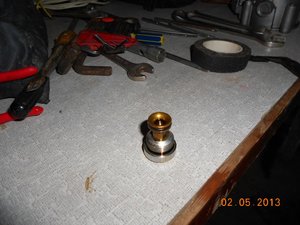

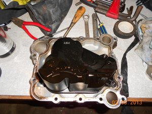

  11. AUDIA6 2.4
    22 окт 2012
    449
    A6/4FC6 2.8Quattro
    10-Снимаем крышку маслоотделителя 11- протираем все 12- выкручиваем клапана, я выкручивал по одному чтобы не перепутать 13 разбираем сам маслоотделитель и моем.

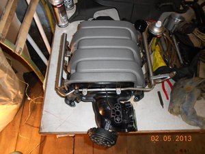

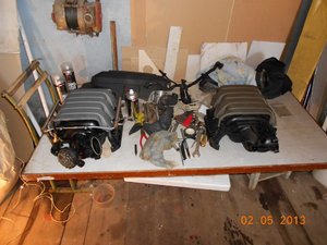

  13. AUDIA6 2.4
    22 окт 2012
    449
    A6/4FC6 2.8Quattro
    15-перекидываем со старого коллектора все навесное оборудование , топливную рампу и т.д

    Если что то интерисует, или не понятно ,спрашивайте объясню подробнее :nod:.:hi:
  17. ineedaudi
    ineedaudi Живу я здесь
    3 окт 2011
    1.149
    Продал
    как ты снял маслоотделитель не снимая черной трубки охлаждения?
  18. AUDIA6 2.4
    22 окт 2012
    449
    A6/4FC6 2.8Quattro
    Трубку снимал написать забыл , извиняйте :shuffle:
  19. ineedaudi
    3 окт 2011
    1.149
    Продал
    короче антифриз по-любому сливать. а как заливал и воздух выгонял?
  20. AUDIA6 2.4
    22 окт 2012
    449
    A6/4FC6 2.8Quattro
    Короче геморой, залил в бачок а он ссука не уходит, завожу гдето на пол минуты , всасало немного ,заглушил подлил ещо , итак с трех раз, потом завел нагрел пока термостат открылся и все остальное далил.
