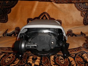

    вот получилось ,это новый коллектор

    Пока ломаем голову :shock: Вся проблема в том что он склеян на горячую(я почти уверен на 100%)и выглядит как бутерброд, какой слой ковырять понять сложновато чтобы поменять ети гребоные втулки, я договорился на рентген старого коллектора, когда поменяю отдам, сделают рентген будем ковырять.

    колхозить там ни чего не надо! )))) там сделано все крепления под датчик, еще не видел авто без датчика честно говоря и очень сомневаюсь что на ауди поставят такую заглушку с отверстием (на видео видно) через него за пару т.км. столько грязи набьется в полумесяцы ))))))))
    Заказывал такой же один в один, вон лежит ждет своего череда )))))) и авто 2004 года ))))))

    Мих меня тут мысль осенила на счет строительного фена, судя по виду коллектора сплавляли две части с помощья другого пластика с более низкой температурой плавления нежели коллектор !))) попробовать погреть и разжать!))))))

    Красава Андрюха :thumbup: Сегодня утром в очередной раз сидел и крутил коллектор в поисках новой мысли :shock:, и тоже подумал про строительный фен,только надо определить какой слой нагревать, там три или четыре слоя. :umnik::umnik:
