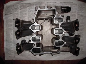

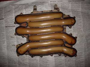

    Собственно потроха о которых шла речь у меня отсутствовали, до меня не похоже, что кто то лазил во впускной. Обнаружил подсос воздуха через прокладку коллектор - левая голова. Прокладку паука вернул, т.к. не подошла (заказывал все прокладки в куче). Продавец долго артачился, пришлось показать сам коллектор, 470 р. вернули :) . В результате исчезли проблемы с утренним пуском (с полтычка :up: ), не стало провалов на холодную. По расходу не скажу - первый день.

    В нижней части (первое фото) все пластмассовые перемычки на месте, стоят мертво. Долго думал откуда треск при запуске - проблемных потрохов которые у всех разваливаются у меня нет. На втором фото видны борозды на металле от пластмассовой (верхней) части коллектора. Видимо прилегают не плотно и вибрируют при работе. На фотах в других отчетах тоже их видно если приглядеться. Думаю конструктивная недоработка немцев. С этой бедой не придумал что делать, оставил как есть. Сегодня с утра при запуске не тарахтело, послушаю в течение недели.

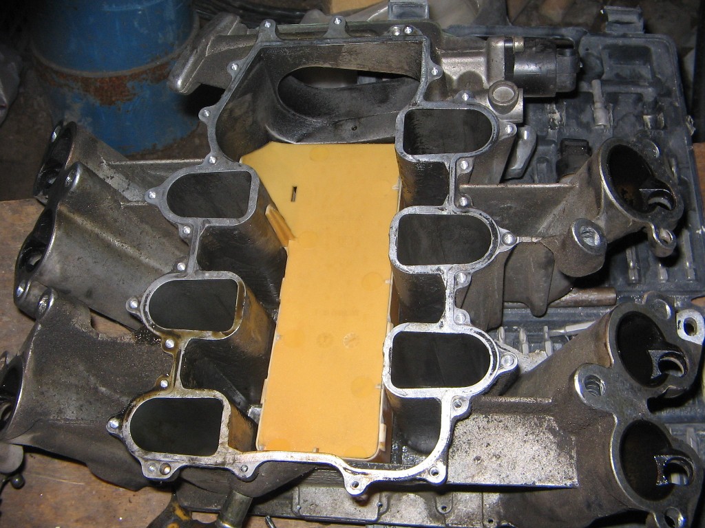

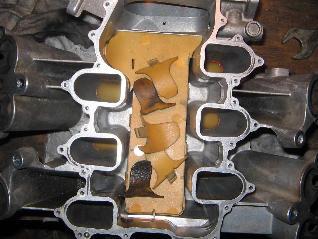

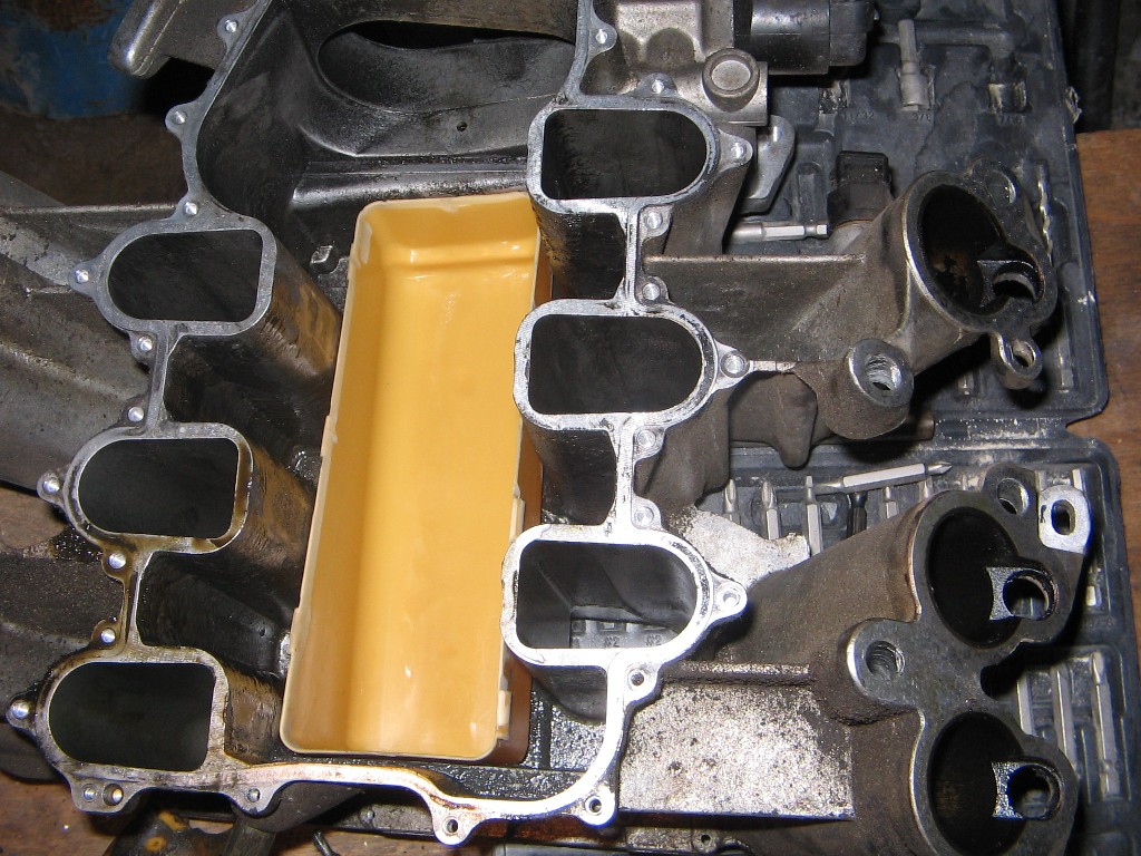

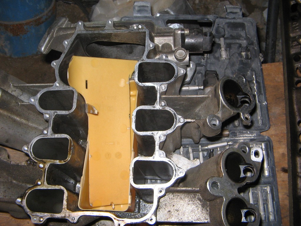

    вот и я добрался на выходных до этого самого впускного коллектора, наверно потому, что машина была из германии у меня там всё было более менее чисто ничего небыло отломано, всё держалось крепко, единственная моя ошибка при всей этой рботе я пока всё разбирал и промывал в растворителе, форсунки на пару часов вначале опустил в керосин, а потом в на 3 часа растворитель, и из-за растворителя все уплотнительные кольца на форсунках увеличились раза в 2, а после несколькох попыток их всё же втавить я их вконец порвал, пришлось ехать и покупать новые, а новые эта зараза стоит по 65 рублей за колечко.
    итак итог, всё промыл до идеального блеска ушло литра 3-4 раствортеля, всё насухо протирал и обе части впускного сажал на тонкий слой герметика, т.к прокладка которую дали в магазине никак не подошла, короче вензин пока не знаю но двиган стал работать значительно ровнее на холостых и моща попёрла при разгоне если сидеть одному даже третья подсвистывает при разгоне, но это длилось примено 1000 км, хх опять стал немного неравномерным но вот мощность осталась прежней, или только чучуть упала и собственносами фотки сделанные до работы (до промывки)

    Авто 92 г.в., а потрохов тоже нет, как и у меня :shock:
    На верхней части коллектора (металл) тоже видны следы от пластмассы. Может это у нас и тарахтит при прогреве, народ?

    ИМХО имеется ввиду то, что у вас просто штатно нет :

    причём знаю на 100% что машина из герании и в неё реально никто из наших кулибиных не лазил, так что что там было, всё на фотках.
