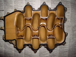

    # Итог:
    * Раньше на прогревочных оборотах было слышно тарахтение в районе впускного коллектора. Причем когда обороты ХХ принимали рабочее значение - шум пропадал
    После переборки - данная проблема ушла, теперь тихо и на прореве, хотя повторюсь, визуально - нижняя часть впускного была в идеале, включая стенки/перегородки и клёпки.
    ____________________________
    И чего тогда тарахтело при прогреве? А то я ни как не соберусь енту беду победить, а тарахтение тоже наличествует, хорошо если впускной, мысли всякие нехорошие лезут в голову. :(

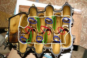

    Наипали немцы! :mad: Эта нижняя часть не такая уж и хрупкая, в отличии от внутренностей!Внутренняя часть вп.колл. крепится именно к нижней части в трёх местах(кр. красные),потому как коробочка с лепестками крепится в местах обведённых синим,там были пластиковые опоры (они отвалились и .....)!А зелёным - это место стыка нижней и внутреннее частей впускного коллектора!Итого: рем комплект впускного коллектора представляет собой нижнюю часть (обведено белым),на которой на 6 ти пластиковых опорах держится эта вся требуха(коробочка с лепестками)!и именно эта часть должна называтся РЕМблинКОМПЛЕКТ! :drunk2: Пойду ещё выпью!

    про что я собственно и твердил, что ремкомплект не полный!!!! И того чего как раз больше всего хотелось, там и нет.... :cry2:

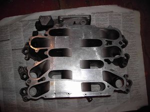

    Собственно отчет. Процесс расписывать не стал - выше это сделано очень толково и доходчиво. Фоты выкладываю только те, по которым идет дискуссия.
