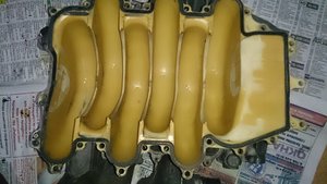

    Поднять что-ли темку...Заранее прнимаю, что мотор у меня не АВС, а ААН, но все же. тоже был грохот во впускном. Сегодня залез, разобрал его, и мне открылось видение))) 2 заслонки болтались, как х..в рукомойнике, а 1 вообще ОТСУТСТВОВАЛА!!!ну нету ее...и следов не видать..в связи с чем вот какой вопрос интересует: нет ли в продаже заслонок отдельно? в экзисте не нашел. может, есть у кого коллектор не нужный на опыты?
    Вопрос ту: в развале голов стоят клапана, я так понял, препятствуют сливу масла с голов. При каком давлении они должны открываться? ртом продувал, открываются оба одновременно.

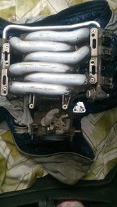

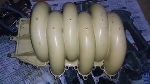

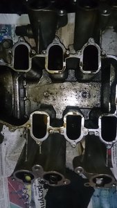

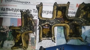

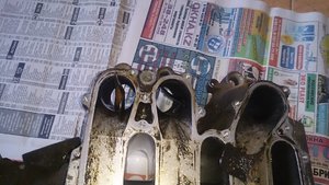

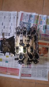

    Ну и я "обновлю" фото
    IMG-20171129-WA0000.jpeg DSC_0270.JPG DSC_0272.JPG DSC_0271.JPG DSC_0273.JPG DSC_0275.JPG DSC_0276.JPG DSC_0277.JPG
    Купил за смешные деньги кусок мазута:thumbup: Разобрал,а вот они и наши лепестки!! Шустрые,уже пара в канале торчат. Судя по состоянию головок болтов,и отсутствии следов герметика и с палец мазута внутри, можно предположить,что я внедрился в него первый.Прямоугольный пенал просто валялся внутри,издавая веселый перезвон. Помыл,вырезал 3 заклепки,ампутировал среднюю,подвижную часть,кстати тоже гремящую. Соберу в запас,проще перекинуть готовый , если чистить нет времени или желания.
    1.5 года назад проделал тоже на своей машине. Расход 13-14 город АКПП. около 9 трасса.
