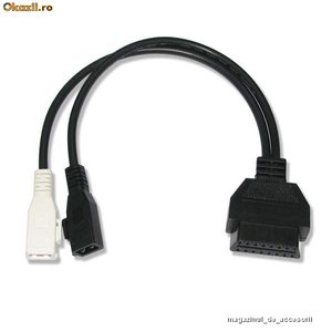

    шнур ваг + переходник :nod:

    KKL может не прочитать Хеллу от 2,6.

    ну у меня кабель пока что всё читал вроде как .

    А у тебя буковка в конце какая на эбу? А если ты про свой 2,8, то с ни без проблем.

    не не ! все кто ко мне на АВС приезжали , всем подключался !

    Не подключаются именно мозги Hella 1993г. Нужен шнурок, умеющий читать авто с CAN шиной.
