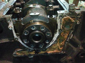

  3. серый5271
    серый5271 Живу я здесь
    23 янв 2008
    3.937
    жып широкий
    ничего ты там не прочистишь , если не разберешь
      145 КБ
      328
  4. nikka
    nikka Bad e-mail
    11 дек 2011
    61
    ауди100 C4,2.6 АВС
    Извините,не пойму какая это часть двигателя?Или это не 2.6?
  5. серый5271
    23 янв 2008
    3.937
    жып широкий
    это то самое отверстие для слива ож с блока двигателя 2,6 и 2,8 :rock::D
    на фото двиг разобран и перевернут вверх ногами :nod:
  6. nikka
    nikka Bad e-mail
    11 дек 2011
    61
    ауди100 C4,2.6 АВС
    .......а этот болт справа похоже и есть сливная пробка?Спасибо тебе огромное,теперь видно с чем бороться.Еще один вопросик:что можно добавлять в охл. жидкость(воду) для того чтобы эта грязь быстрее растворялась?
