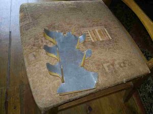

    Народище! А как вы думаете, если во впускном коллекторе, в этой пластмассовой конструкции, ту часть, которая с лепестками, сделать из жести и вставить вместо родной, я тут просто приобрел коллектор в котором пока все цело и буду его ставить, но почему то имея целую пластмассовую бороду охота, чтобы она стояла.

    Вот такую конструкцию буду пробовать ставить, жесть для усиления пластмассовой переборочки

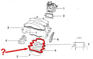

    Ну вроде уже согласились на том что, на более поздних версиях ABC 2.6 эта штука уже не стоит. Следовательно делаем вывод, что она нахрен не нужна.
    Народ, лучше подскажите кто какой герметик (или может еще что) использует для соединения?

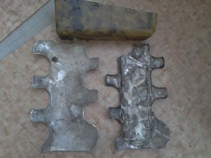

    Расскажу что у меня из этого вышло:
    До меня, бывший хозяин сделал тож самое что и щас хочешь ты, в итоге я купив машину, отъездил на ней около года и вдруг на одном из перекрёстков у меня сильно завибрировал движок, и пропала тяга. Догадываешься что случилось? я полез сначала смотреть свечи, увидев что одно колодце свечи перекрыто какой то пластиной, пытался вытянуть её на свет божий с помощью пинцета, захвата, но ничего не помогало, в итоге сняв рессивер и в этих воздушных дырах к цилиндру я увидел что в одном из клапанов сидит целая каша железа, и он заклинил, но благо из этих дыр кое как уже в сервисе парни мне всё это достали, клапан проверили и сказали что очень повезло, представляешь куда эта железяка могла улететь? вот, затем разобрав рессивер пополам я увидел картину, что одного лепестка нет, завихрением их видимо качало туда сюда и железо лопнуло, ну а дальше всё понятно. Далее, я думал что эта штука необходима и сделал сам новую из толстого алюминия, целый вечер потратил, но тем временем ездил на машине без неё, когда поставил её на место, понял, что большой разницы нет, единственное движка чуток подхватывала раньше по ощущениям, но потом просто к этому привык, и в итоге достал её от греха подальше и езжу уже 2 года и всё ок.
    Вот они, справа ломаная, слева новая, и корпус к чему крепится пластина. Так что мой совет, не ставь!!!!

    Блин вот спасибо за историю, но к сожалению я уже сегодня все поставил, но пока покатаюсь и потом обязательно уберу эту ерунду, если честно то мне не нрравится как машина едет с этой ерундой.

    ставьте от 2.8 и забудьте навсегда о головной боли..

    Но если есть запасной от 2.6 то хотелось бы довести его до ума да и воткнуть. И не хочется мутить с переходниками под РХХ и под изменяемую геометрию хваленого 2.8.
