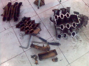

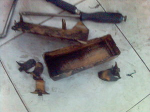

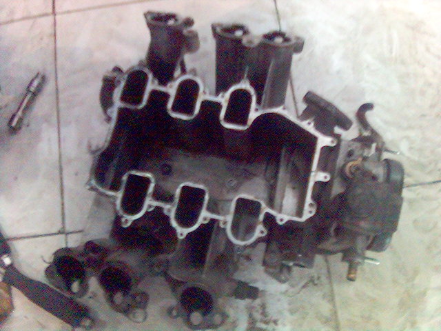

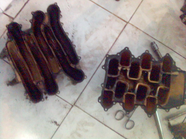

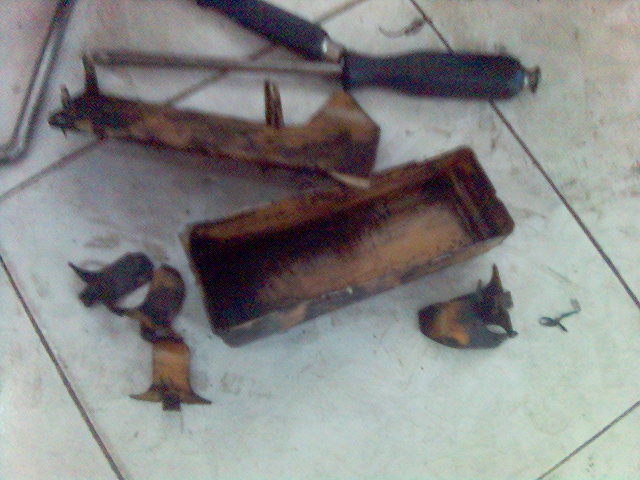

  9. sined
    sined Участник форума
    23 авг 2005
    233
    Audi 100/45 2.6 93 г. ГАЗ, раньше МВ-124 300D
    Ответ: Впускной колектор на АВС 2.6
    Значит разобрал я его опять, все что крепил отвалилось, короче ремонт этого барахла-мертвому припарки. Выкинул патраха на помойку и больше не парюсь. Вот только теперь че-то надо с картерными газами делать, за три месяца опять засрало колектор, думаю сеточки в трубки поставить и штатные посмотреть и реанимировать.
    А разницы без внутренностей и с ними (отремонтированными) не заметил не по динамике не по расходу, нахвига их туда пихали, тем более из такого материала.

  12. sined
    23 авг 2005
    233
    Да там отверстия-то под болтик на 0.8, все выбросил, а болтики обмазал герметом о вкрутил. Проверил на герметичность-все ок. Не стоит огород городить, явно недодуманное инженерное решение или перемудреное, сама задумка может и имеет смысл, но вот исполнение- отстой. Вот и верь после этого в немецкое качество.

  17. sined
    23 авг 2005
    233
    <LEGEND>Миниатюры</LEGEND>
    [​IMG] [​IMG] [​IMG] [​IMG]
    Если делать собираешся, то все барахло которое на рис. 2 в мусорку (хотя его там будет больше), отмываешь то что осталось и собираешь обратно. А вообще-то кто-то здесь говорил что на 96 г. внутри уже пусто, типа на заводе не ставили.:rock:
