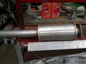

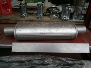

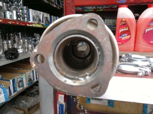

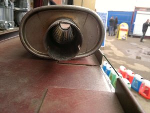

  18. saibl
    saibl Участник форума
    18 фев 2011
    103
    100 93г АВС АКПП
    Специально сходил на рынок посоветоваться какой пламегаситель лучше и сфоткал, но есть вопрос какой пятак там надо заварить, если не трудно укажи на фото, что то я никакого пятака не нашел

  19. saibl
    18 фев 2011
    103
    100 93г АВС АКПП
    Пламегасителя два вида первый волговский, а второй подороже и продавец именно его рекомендует
