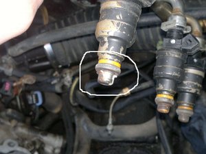

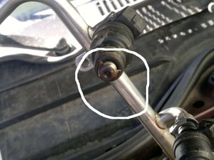

    Ну вот я и приступил сегодня к замене коллектора, все бы хорошо, но вот беда, поступил я как предлагал один из участников данной процедуры и не стал откручивать топливоподающую рампу, подвязал я ее на проволочке и занимался дальше и тут вдруг соскочила моя проволочка и рампа упала на свое место при этом повредились две форсунки в части керамического наконечника, я на рынок, хотел купить форсунки, а мне как сказали сколько она стоит почти 6 моих месячных зарплат:laugh:я и подумал, может это ничего страшного, друзья подскажите может действительно эти керамические наконечники особо важной роли не играют, а то если покупать то все шесть придется а это 36 моих месячных зарплат:laugh:, фото горя выкладываю. Если никто советом не поможет буду ставить так как есть или, если зарплаты хватит, куплю Волговские.:smile42:

  8. серый5271
    серый5271 Живу я здесь
    23 янв 2008
    3.937
    жып широкий
    И без них будет работать нормально :nod: только когда потом будеш вынимать форсунки, то колечки могут остаться в коллекторе, но их можно вынуть отвёрткой :nod:

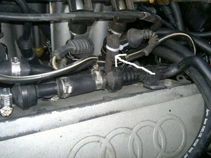

    Ну что, второй день стойки раком закончился и все поставлено на свои места. Результат такой: изменился звук работы двигателя, появился характерный , небольшой треск, который в салоне не слышен это приемлемо, треск от нижней части коллектора, проехал, показалось, что при переключении на более высокую передачу уже не так авто разгоняется как раньше стало немного лучше, но еще завтра покатаюсь отпишусь, теперь интересует, изменился ли расход это вопрос времени.
    После сборки появился вопрос, может кто нибудь подскажет куда должен идти шланг который я согнул и зажал пластмассовым хомутом, а то он у меня был просто обрезан, так я и не догадался куда его дальше подсоединить, на фото он хорошо виден;-)

  15. BlindHorse
    BlindHorse Старожил
    19 дек 2005
    9.169
    Кемеровская обл.
    JEEP WK2/3,6(`11)+Q7/3,0TDI(`12)
    Этот штуцер забора вакуума для управления клапанами климат-контроля.
