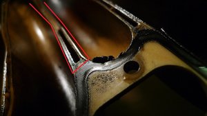

    Итак намедни разобрал таки свой впускной коллектор. ( Пока головки "были" на опрессовке, а блок цилиндров с новыми кольцами и вкладышами уже собран). У меня он состоит из трех частей: верхней - пластиковой, средней силуминовой, куда крепиться ДЗ, и нижней пластиковой. Осмотр показал, что внутри ничего не отвалилось, всё держится крепко. Как я понял вместо прокладки между частями используется какое то резиновое напыление. Оно нанесено на пластиковые части. Я так понимаю, что эта прокладка-напыление одноразовое или нет??? Или при сборке "посадить" дополнительно всю поверхность на герметик???? Если да, то какой герметик использовать????

    Тогда ещё такой вопрос....
    Надо ли промазывать герметиком "переборки" в пластиковых частях, которые отделяют "соседние цилиндры" или только по периметру самих пластиковых частей???
    На фото - красным выделена...

    Надо тока в местах контакта. Выемка - не контачит. Мажь прогоревшую прокладку тока.
