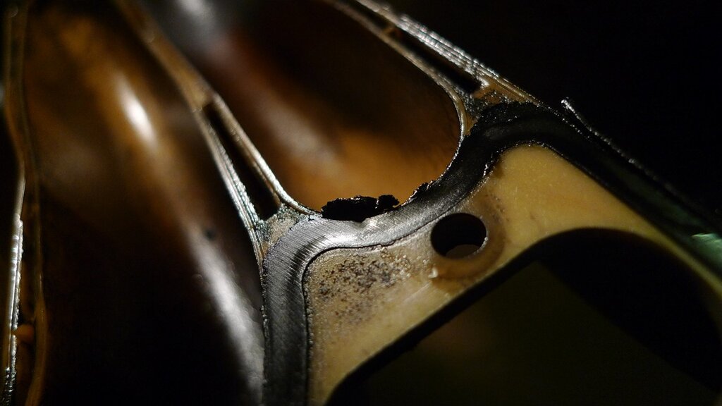

    Подсос - послднее? По-моему, это первое, что надо проверять. За 15 лет прокладка прогорает, к гадалке не ходи.
    Жаль, что свою не сфоткал; подсос был по кругу. В сервисах Ауди тоже, в первую очередь, подсос впускного смотрят (и почти всегда находят).

    Каким образом прогорает прокладка ПЛАСТИКОВОЙ части впускного коллектора?!
  10. max240p
    max240p Участник форума
    20 авг 2010
    282
    Audi A6 Allroad C6
    От нагрева-охлаждения усушивается и проседает, а затяжка крепежных винтов остается на 10Нм. Образуются щели, через которые всасывается воздух.
    Так или иначе, факт разрушения прокладок даже верхней крышки очевиден (хотя нагрев там минимальный). Внизу нагрев еще сильнее; соответственно, прокладка тоже умирает. Так что надо зачищать, обезжиривать и сажать на герметик.

    Блин, Garage.Inc ты коллектор вообще разбирал, или только за темой тут следишь? Хочешь при тебе ещё раз разберём и покажем что там с прокладками?

    1. Разбирал. Много раз, на различных машинах. И экстраполировать по одной точке не пытаюсь...

    Garage.Inc
    Посмотрите на мелкие проеды, сделанные воздухом. Думаю, вопрос о подсосе очевиден. Я уже не говорю о том, насколько деформировалась и ссохлась прокладка. И это не самое плохое состояние. На моей прокладке все было еще серьезнее...
