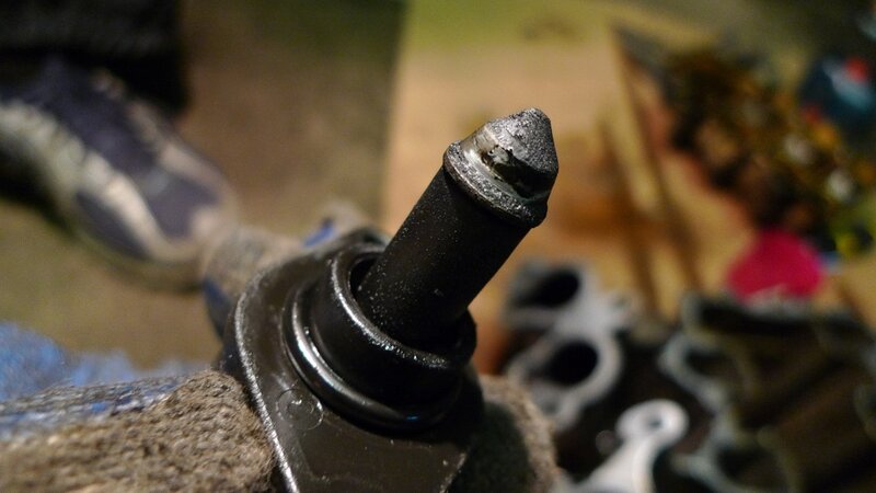

    Лучше поменять! Сними свой, принеси в магаз, а там сравни с новым. Люфта штока практически не должно быть в любую сторону. У меня тоже ошибок небыло, а она глохла и обороты были нестабильные

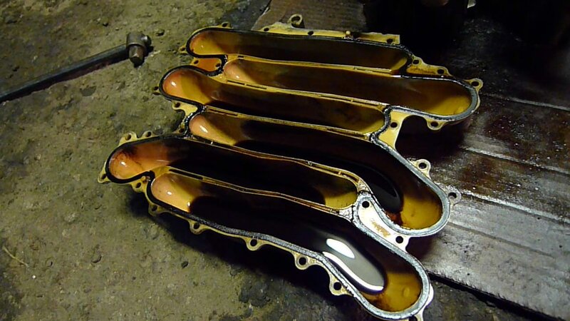

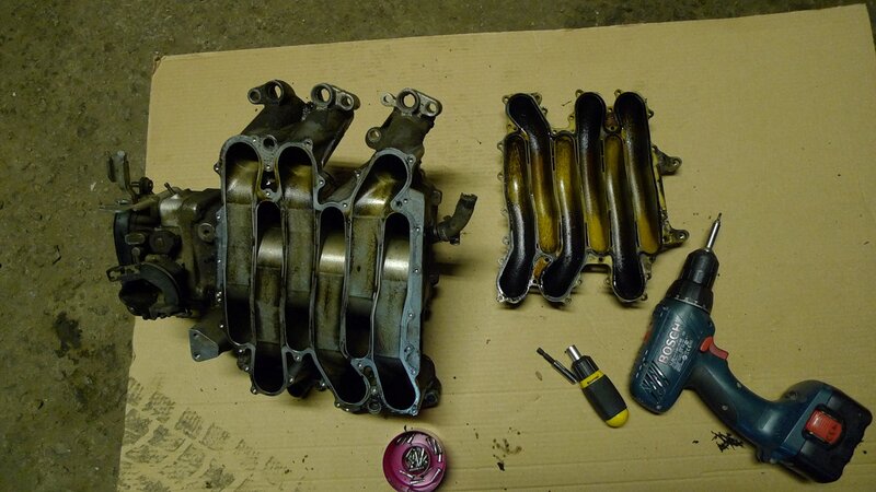

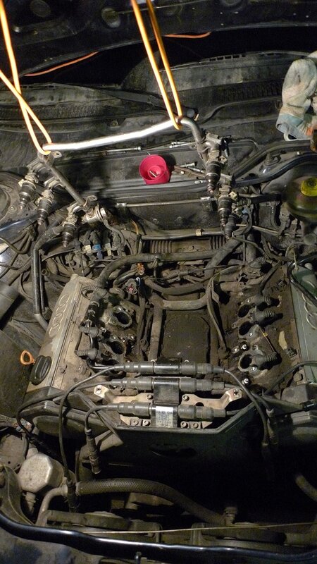

    Перебрали коллектор XXxSheFFxXX'а. Как оказалось, в его версии тоже не было требухи.
    Предлагаю небольшой фотоотчет:

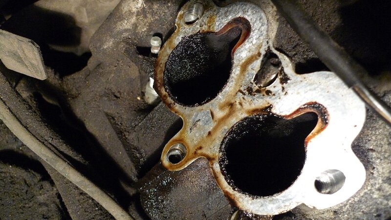

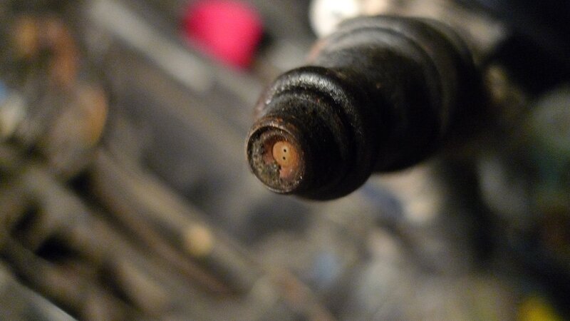

    Форсы были засраны капитально. Колечки - поменяли, кстати, хотя они были в поряде. У меня колечки были родные, задубевшие.
    Кстати, если не отключать форсы от рампы и рампу не отключать, то можно покрутить стартер и заценить, как они ссут. В нашем случае распыл был нормальный, без струй.
    Как мы закрепили рампу, чтобы не отключать. Очень удобно.

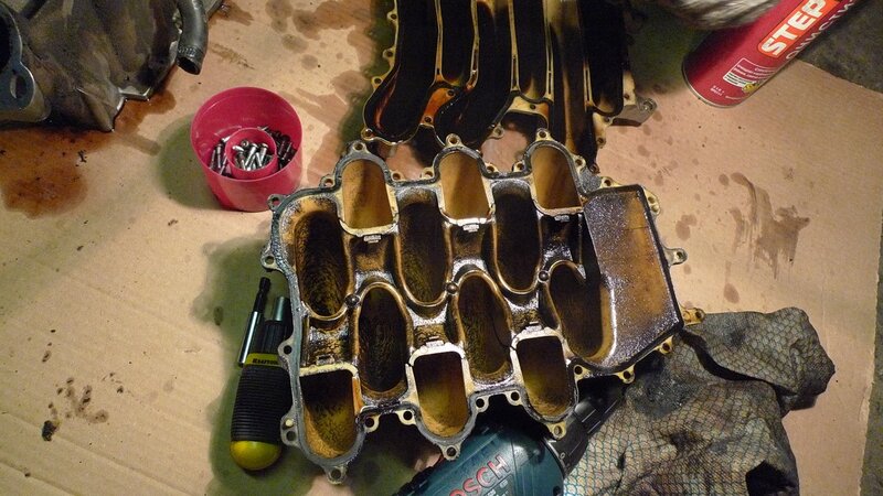

    Верхняя крышка коллектора.
    Нижняя часть, которая идет в ремкомплекте. В нашем случае опять же все без проблем. Никаких потрохов и люфтов центральной части.

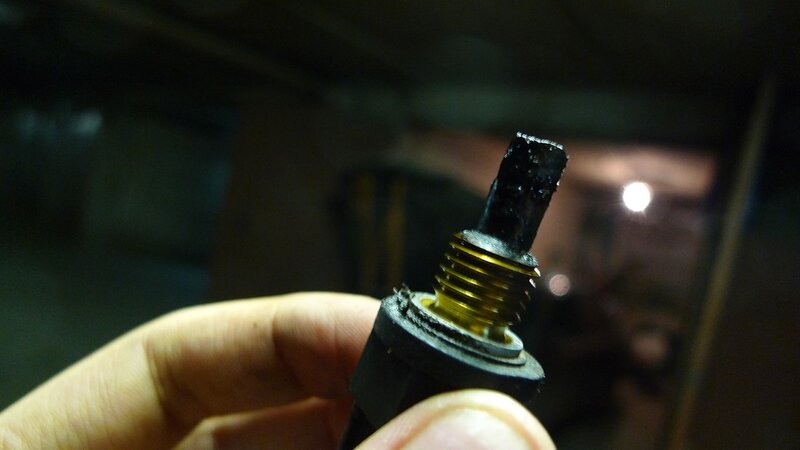

    Клапан холстого хода. У меня был с тупым штоком, а тут - с острым.
    Кислородный датчик. Тоже весь в говне, как и клапан ХХ. Все - чистить!

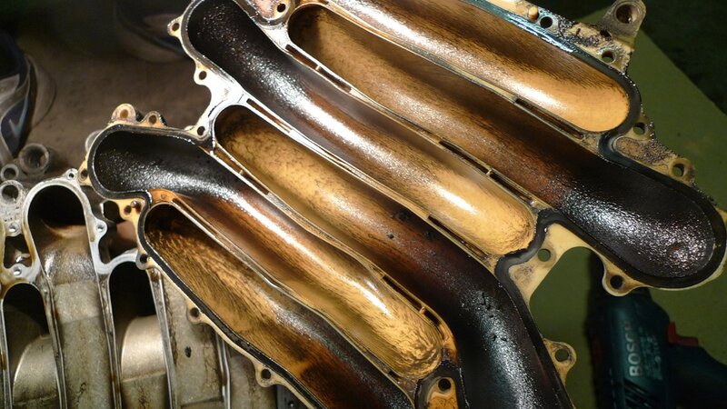

    Крышки лучше залить вайт-спиритом и оставить так на часок-другой.
    Результат получится на пять баллов. Кстати, тут была почти неубитая прокладка. У меня была прожженная со всех сторон, например.

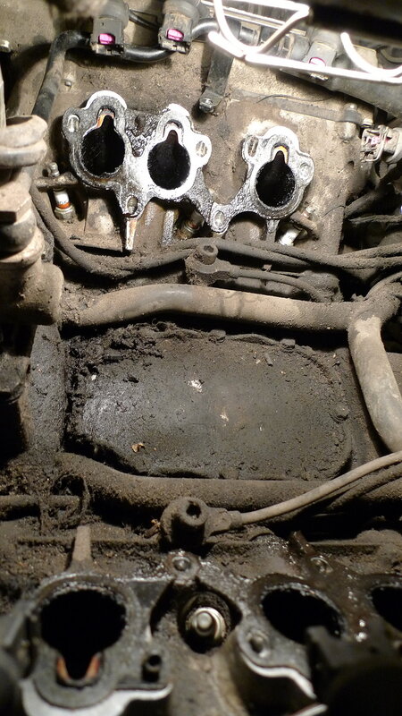

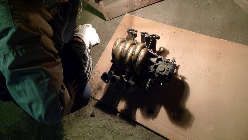

    Дроссельная заслонка была закидана говнецом в виде песка и масла. Открывалась с характерным песочным хрустом.

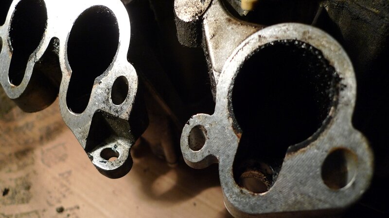

    Вообще, под коллектором была какая-то жесть. Грязищи нереально много. У меня вроде почище было. Может, потому, что мыл двигло на мойке.
