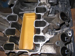

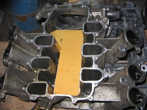

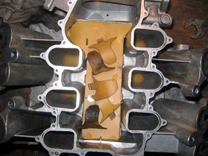

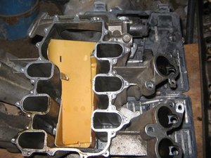

    Ну так вот!На первом снимке эта "коробочка ,а точнее то что от её осталось,включая лепестки,которые когда то закрывали пустоты!Кстати как я уже писал 3 лепестка я вытащил из канало коллектора-уже на пути к циллиндрам :hot:
    На втором -как у меня находилось это при вскрытии!Ну на последних я думаю тоже всё понятно! :[:]|||||| На последнем как я его присобачил!Только беспокоит одно!; там где были лепестки не будет ли там завыхрения как писал СИНЕД? :shock: А рем комплект можно заказать через интернет!Кстати кушает она у меня 12-13 литров на100 км!Но загородом столько же!!! :shock: Это не есть гуд,вот я и ищу везде в чём причина!

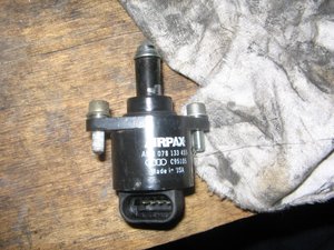

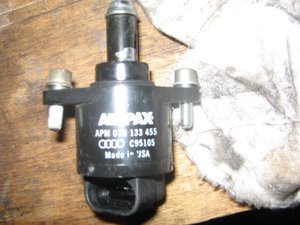

    И ещё один вопрос!Это датчик хх?Меня сомнения мучают почему это он какой то американский?И что это там за выработка?Может его пора менять?У меня двигатель подрагивает чуть-чуть?
