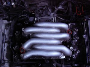

    Сейчас разбираю впускной коллектор, открутил "вроде" всё, во прос втает в следующем - как сильно впускной коллектор тянуть надо? достаточно ли одной пары рук, а то бегаю сейчас вокруг этого коллектора и ни*уя он не отрывается сцуко!!!так уверенно сидит как на сварку посаженный. до этого на пассате сам снимал, более менее без проблем отошёл, а этот Уфффф :shock: Так кроме 8 болтов он больше ни на чем к ГБЦ не крепится???не получается фото прекрипить :(

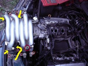

    Пистец ёбть! дергал нах дёргал, призвал товарища, 2-ём дёргали, где стрелочки(жёлтые) протягул канта! вдвоем тянули и не хера:icon_suicide: Ждю советы бывалых...

    Audi A6 96` 2.6 ABC мех, недопривод
    #565 Сергей Ровер, 18 окт 2010
    :D Там 10 болтов! На фото выше четко видно отверстие! Там 8 коротких и 2 длинных болта! Внимательнее посмотри. сразу под пластинами, которые прижимают топливную рампу.
    Сам так мучился! Думал прикипел! :)

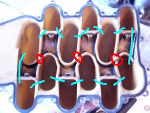

  6. 13Rus
    13Rus Новичок
    10 сен 2010
    26
    " Audi 100 Sport - ABC - 94 г.в. - Sports package Plus-Westwood"
    #566 13Rus, 18 окт 2010
    Усе! СНЯЛ эту приблуду:hi:Бля все бонально !!не заметил 2-х болтов(самые длинные) грязью забились...когда снял, было так :[:]|||||| и так :rofl:!!!Усе помыл,..снял только нижние 26 или сколько там болтиков(где пластмасса), верхние не снимал, открутив штук 6 сорвал 2 болта. думаю нех там делать! не дребезжит ни чего!!!на нижнем клепки плохо держались...я их выдернул и снял приблуду, завтра ставить все на место буду!
    Но у меня внктри было гораздо чище, чем было показано на фото 2 страницы:bt:
    фото: красным - 2 болтика, и клепки, которые оторвал и снял центральную часть...
    еловым - место где было трещена ицентральная часть болталась, милиметра 5-7 ход свободный бвл

  8. 13Rus
    13Rus Новичок
    10 сен 2010
    26
    Поставил сегодня все обратно,...только без середины нижней части...Что клёпки держут....завелся...когда газую сначала - дзин(пустота, этого и следовало ожидать)...теперь надо помпу менять, сикает чу-чуть, сегодня пойду заказывать!
