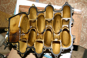

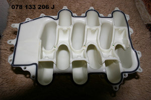

    Здраствуйте. У меня была такая беда в нижней части калектора отпадает вставка как вы поняли держится она на 3-х пластиковых штырьках в итоге я её оттуда выкинул машина работает как часы.

    это нормально ))) но замена на ремкомплект, не сильно меняет ситуэйшн

    До этого был шум и тарахтение впускного при работа двигателя?

    ага, у меня был шум во впуске...причём такой, что кажется двигло того гляди развалиться нах...
    клёпки оторвал - требуху всю выкинул нафиг....

    Тарахтение мягко сказано,а на счёт рем комплекта пробывал наити неполучилось,решил сделать экперемент выкинул проехал ничего неизменилось грохат пропал.

    Народ, вопрос!
    в нижней части коллектора (в улитке этой) вставка у меня вверх-вниз бегает.ю если вверх поднимаешь, то получаются дырки между стенками улитки, если вниз опускаешь, то к металлической части неплотно прилегает, как быть с ней?
