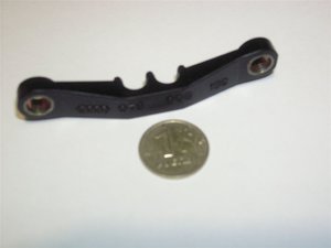

    Вспомнил! :rofl:
    Скобочка эта выполняет роль фиксатора и стоит на рубашке троса газа перед ДЗ :laugh: Завтра поставлю взад :)

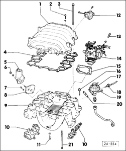

    народ а кто нибудь знает код болтов-торксов которые верхнюю и нижнюю часть прикручивают (которых дохрена)?? А то несколько болтов развалились при откручивании. Вот на этом рисунке они под цифрой 2 видимо.
    и еще один вопрос - в теме где то писалось что надо дроссель адаптировать после снятия и прочистки. Расскажите как?

    и еще один вопросик - что это за хрень на картинке кто-нибудь знает? осталась после сборки. Код 078905153.
