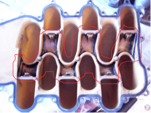

    Друзья, дайте ответ пожалуйста.
    Чем страшно отсутствие выделенной части.
    Когда разбирал у себя то ее там не обнаружил. Части резиновой прокладки там тоже не было, посадил на герметик. Надеюсь воздух там не сосет, сооружать прибамбасы для проверки на герметичность нет времени. Из темы понял, что можно полностью заменить нижнюю часть, но есть ли смысл в этом? Если есть хоть малейший скажите, начну поиски этого девайса, вот только еще не знаю где их начинать.
    Ощущения у меня такие, что на низах она тянет слабовато, после 4000 вроди и ничаво. Хотя сравнить с такой же нет возможности, никого не знаю с ауди АВС. А если сравнивать с прошлой машиной, была БМВ 525 Е34, так Ауди 2,6 вообще не хочет ехать, хотя в остальном я от нее без ума. Спасибо всем.

    О, моя фотка :p... вобщем сначала я поставил с этой частью...но через некоторое время окрыл капот и такое впечатление что движок ща рассыпится...звук тарахтящий....оказалось что эти останки заслонки на заклёпках болтаются и дребезг издают....соответсвенно, я заклёпки срубил и выкинул это нафиг....никаких изменений в динамике не заметил....

    Ответ: Впускной колектор на АВС 2.6
    Спасибо, убедил. А то неохота весь этот геморой с поисками и работой разводить. А то что на низах слабовато тянет это нормально или нет? Насколько я понимаю, машина начинает нормально тянуть только после открытия второй (большой) ДЗ.
