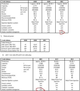

    Фото в студию! А можно узнать с какой машины и какого года мотор.
    Вроде как не должно такого быть но с другой стороны см вложение
      99,4 КБ
      803

    Может там и говориться про потраха в впускном коллекторе (на сотках есть ,а на А6 нет) ну или что-то в этом роде.
    Был такой движок 97 году как AFM вот на нем как раз и такой коллектор как на ААН

    Похоже умельцы поставили коллектор от АНН на АВС, головы-то одинаковые помоему. Вот только система впрыска другая, если и мозги от АНН, то должен быть датчик МРВ, если его нет, то видимо кулибины примастрячили впрыск от АВС к колектору от АНН:shock: . Незнаю на сколько выполнимая идея, но интересно:up: .

    Он сказал что на коллекторе стоит регулятор ХХ от ААН, а его примостырить к впрыску АВС не получиться.
    Скорей всего Запороли когда-то блок ААН и воткнули потраха в блок АВС вот это на правду похоже.
    Я вот покрашу машину и попытаюсь поставить коллектор от ААН.
    Посмотрю что получиться.
