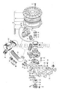

    что это и где находится? можешь на схеме ткнуть?

    Это скорее переключатель режимов забора воздуха около двигателя под воздушником

    деталь, к которой подходят воздуховоды 15 и 9
    проверяем:
    снять № 15(удобнее) и рукой вовнутрь - заслонка должна перекрыть поток от 15.
    если нет- снимаем трубочку № 39 с № 10 (которая идет к фильтру) и сосем - заслонка должна открыться. нет- неисправна мембрана, разгерметизация, или просто почистить и смазать- чинить аппендикс.
    если все ОК- то или сбит терморегулятор № 10, или же засорен или на нем нет вакуума-снять трубочку, идущую вниз к впрыску и на рабочем движке проверить создается ли вакуум.
    как чинить терморегулятор выложу
