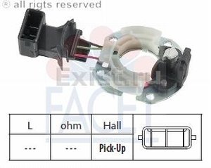

    Какой номер у площадки с датчиком холла и разъемом для трамблера нашего? от AAR не подходит:confused:
    Сегодня второй раз поставил тазиковский, первый раз магнит почему то вылетел. Хочу купить нормальный "ремкомплект" так сказать, площадку вместе с датчиком в сборе что бы ничего не кроить. Подскажите номерок пожалуйста.

    #1598 STevgen, 4 апр 2013
    Bosch 1 237 031 296 вот посмотри. у боша фотки нет кинул от фасета такое нужно?

  20. Amani
    Amani Участник форума
    18 сен 2011
    261
    Ауди 100 1.8 PH 1990
    ммда ценник от 1500, как трамблер прямо целый.
    я вот такой от AAR сегодня проплатил в Exist Jp Group 1191400200 оттуда выпаяю, ценник 350 р. За разницу в 1150 я готов и руками переставить, 2 часа с разборкой трамблера и перепайкой .
