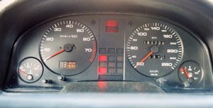

  8. MULLER
    MULLER Алкоголег
    19 янв 2006
    2.457
    Купил по пьяне Е39
    Re: Впрыск Моно-Мотроник (РМ, АВТ) проблемы и опыт эксплуатации!
    а где он вообще в приборке должен гореть ,ну хоть в каком ряду то и какие рядом символы есть еще?
  9. MULLER
    MULLER Алкоголег
    19 янв 2006
    2.457
    Купил по пьяне Е39
    #149 MULLER, 12 янв 2011
    вот где этот чек энджин должен тут гореть ?
    лампа давления масла ,лампа зарядки и сверху окошко.
    температура и воскл знак.
    Вот у меня так горит.А у всех нормальных людей,как я понимаю горит еще ПЯТАЯ лампа чек энждин и при заводке гаснет .и по ней же диагностика

  10. Y_dJIn
    Y_dJIn Участник форума
    5 июн 2009
    429
    audi 80 1.8S 89 PM MonoMotronic 90г.
    вы напишите в какой позиции он горит. квадрат по-моему там 3Х3

  18. Лёхан
    Лёхан I'm here for a long time
    10 янв 2007
    11.943
    Тунис
    A6
    Блин, сегодня не пойду в гараж, завтра постараюсь сфоткать где он должен гореть, у меня приборка есть
  19. Y_dJIn
    5 июн 2009
    429
    текс...на той картинке что у меня есть такой порядок (сверху):
    аккумулятор, поворотник прицепа,эта бойда
    свечи накала, стоп сигнал, далтьний....
    масло,ручник, аврийко
    у меня точно не так.
  20. Лёхан
    10 янв 2007
    11.943
    Тунис
    A6
    Лампочка ставилась только на моно-джетроники ( у них трамблёр с ваккумом) на мотрониках её нет, и на б-4 мониках её не устанавливали, так же её не было и на сотках моновпрысковых ( с мотором ААЕ)
    Ещё видел что она есть на бочках с мотором SD (мех впрыск)
    Сходил в гараж посмотрел, символ нарисован в верхнем ряду (панелька 3х3 ) крайний справа.
