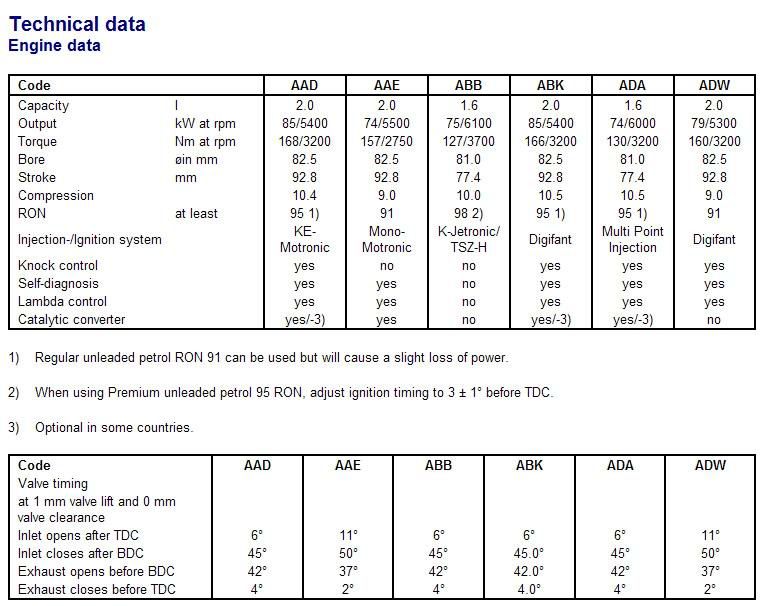

    кстати, только что листал эльзу.
    На тему компрессии А100 - моновпрыск (AAE) - 9…12; ABK - 10…13;
    разница в одно очко всего.
    нафига менять степень сжатия (только её одну)?

    Ребята, смотрите степень сжатия, а не компрессию. (АВТ и АВК)
    Поршня от АВК на АВТ ставятся, прибавка будет. Но бензин тогда не менее 95 и зажигание скорее всего методом проб выставлять придётся.

    Где в ELSA смотреть степень сжатия?
    Есть такая штука:
    Скорее всего это оно и есть, только обозвано так же.

    Влак, в твоей таблице присутствует степень сжатия, которая в строчке Compression но... Понятие степени сжатия не следует путать с понятием компрессия, которое обозначает (при определённой конструктивно обусловленной степени сжатия) максимальное давление, создаваемое в цилиндре при движении поршня от нижней мёртвой точки (НМТ) до верхней мёртвой точки (ВМТ) (например: степень сжатия — 10:1, компрессия — 14 http://ru.wikipedia.org/wiki/Степень_сжатия
    Вот здесь простым языком http://m-power.ru/text/statii/2/css.htm

    Насчёт степени сжатия и компрессии - физический смысл я прекрасно понимаю. Разговор этот начался со сравнения компрессии.
    Меняя поршни, мы изменим степень сжатия, компрессия изменится (должна) как следствие.
    Конкретно по эльзе - использовано слово compression и в таблице с техническими характеристиками, и в разделе про проверку компрессии. Беден английский язык ))
